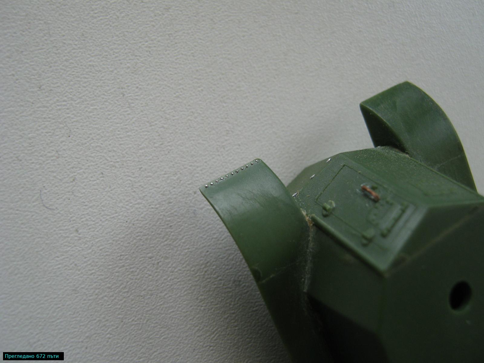

Тестът е направен в мащаб 1/72. Моделът е на УМ - БА-1
Снимките не са много хубави, но си подарих фотоапарата и сега снимам с една стара сапунерка.
Нитовете са топченца с големина 0.3мм
Минах с нитачка за 1/48, след това малко разпробих със свредло и поставих нитовете. Накрая запечатах съвсем леко с екстра тънкото лепило на Тамия

Зер гут!!!
Страхотно стоят!
А откъде, ако не е тайна, се сдоби с такива хубавини? (визирам топчетата)

Основното, заради което показах не е това, че е станало супер - защото не е така :)
Показах, за да ви уведомя за тези топченца. Това са калаени топчета за BGA запояване. Има ги в различни размери от 0.2 мм мисля до около 1мм.
Тези си ги купих от София, цената е 4.90лв. за 10к броя.

А къде могат да се намерят такива? И всичките ли са еднакви или има разминавания в диаметрите?

Така, тези топчета се използват за БГА запояване. При условие, че един чип 2х2см има 1000+ от тези топчета ... дали са им точни диаметрите :)
Видимо нямат разлика. Можеш да ги намериш в ebay, а в България на приемлива цена намерих само http://bgachipset.com/soldering-balls_p

Изпъкналата нитовка отдавна е "гореща" тема сред българските моделиски и в частност, членовете на нашия клуб. Това, с тези топчета лично аз съм го пробвал вече и извода ми е, че при сухопътната техника става и са ефективни, тъй като има по- малко за нитоване. При хвъркатите, където се среща и триредното нитоване, и където нитовете са (примерно) 8 000, има да се нитова до пенсия. Но, едно е доказано от опит- Финалния ефект кърти!

Вальо, прав си! При по-малко бройки за поставяне се ядва. Идеята ми беше просто да споделя информация за тези топчета, тъй като никъде из моделистките форуми (поне в българските) не съм виждал информация за тях.

Това обсъждахме вчера с Ицо в кръчмата, колко ли време би отнело нитоването на Су-25 в 32-ри с тези топченца :?

shelby gt500 написа:Това обсъждахме вчера с Ицо в кръчмата, колко ли време би отнело нитоването на Су-25 в 32-ри с тези топченца :?
При непрекъсната работа 8 ч. на ден- поне 2 месеца. Пресметнал съм го този мазохизАм. :roll:
